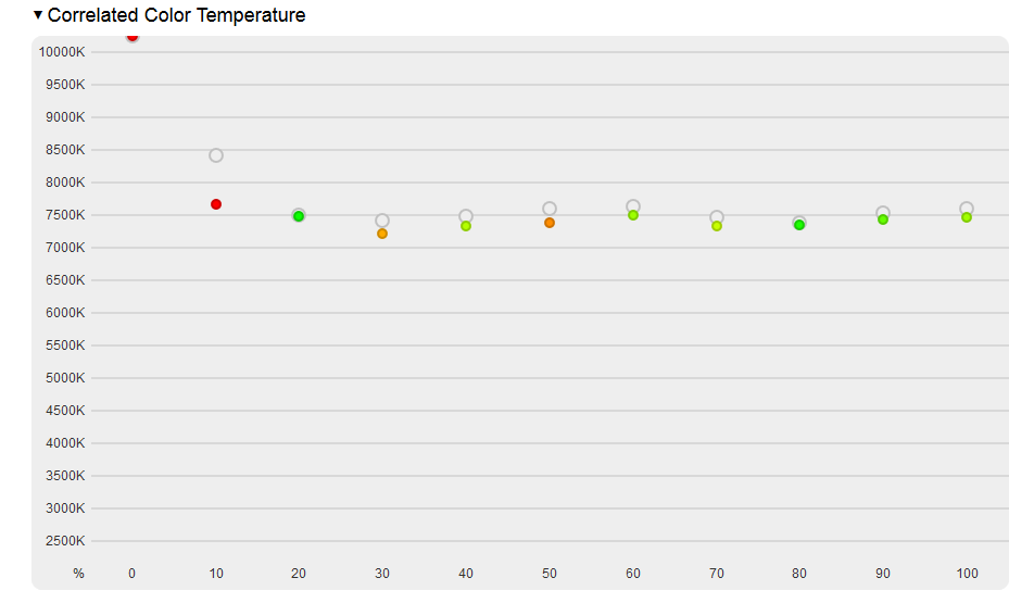

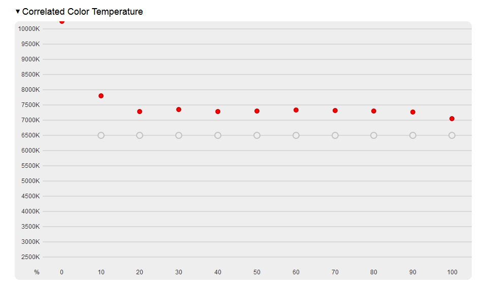

        เรื่องแรก ค่า อุณหภูมิของแสง (พูดง่ายๆ คือ ค่าความขาวนั่นเองครับ)
        จอเหลือง จอขาว จอฟ้า ทั้งหมดอยู่ที่นี่ครับ
        ตามภาพจะเห็นว่าแสงนั้นมี อุณหภูมิครับ มีหน่วยเป็น K (มาจาก Kelvin)
        แสงสีเหลืองๆ อย่างเทียนหรือหลอดไฟใส้แบบดั้งเดิม หรือแสงพรอาทิตย์ตกนั้น คือประมาณ ต่ำกว่า 3,000 ลงไปครับ
        แสงสีขาวจริงๆ คือประมาณ 6,500 ครับ (แต่จอสมัยนี้จะตั้งมาค่อนข้างขาว โดยเฉพาะจอราคาถูกและจอ Notebook เน้นขาวหลอกไว้ก่อนทะลุไป 8000k บ่อยๆ ครับ)
        ทีนี้พอเป็นเช่นนั้น เดี๋ยวนี้ iPhone, iPod, iPad ไอนู่น ไอนี่ ก็เลยแข่งกันขาว ตั้งค่าสีจอมาโรงงานกันคร่าวๆ ก็ 7000 - 8000 k กันทั้งนั้นครับ
        (พวกที่เจอจอเหลืองนี่คือมันมีค่าองศาที่ต่ำกว่าตัวอื่นๆ ครับ ไม่ได้เสียหายอะไร เป็นแค่ bias ทางการตั้งค่าที่ไม่เหมาะกับแผง panel จอเท่านั้นครับ อย่างพวกจอคอมส่วนใหญ่นี่ ปรับได้ใน Service Menu เลยครับ จะเอากี่องศาก็ไปตั้งกันเอา แต่มันมีข้อเสียครับ ตัวที่ขาวจากโรงงานก็เช่นกันครับ)
        พวกที่โรงงานตั้งค่าองศาสีมาแบบนี้ ยังไม่นับเป็นการ Calibrate นะครับ เป็นแค่ การตั้งค่าหยาบมากๆ เท่านั้นครับ
        เรื่องนี้การ Calibrate ช่วยได้ครับ ท่านอยากให้จอท่านมีสีขาวเป็นกี่องศาปรับได้หมด โดยสีอื่นๆ ไม่เพี้ยนตามด้วยครับ
        เช่นชอบอ่านเว็บไป ทำรูปไป ไม่ได้สั่งพิมพ์ใช้ online และเก็บในคอมเป็นส่วนใหญ่ แบบนี้ Calibrate ที่ค่า K มากๆ ก็ได้ครับ จะได้ขาวเยี่ยงจอ Notebook แต่สียังคงความแม่นยำอยู่ครับ
        แล้วปัญหาจอเหลืองเกิน หรือฟ้าเกิน ก็จะหมดไปครับ

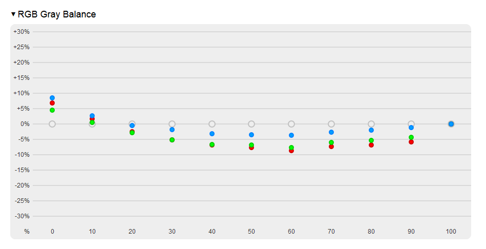

          เรื่องที่สอง Color cast หรือ tint คือ สีไม่พึงประสงค์ทั้งหลายครับ + เรื่องที่สองจุดหนึ่ง สมดุล ของแม่สี
          เช่นจอของท่านขาวดีแล้ว แต่ในแถบสีเทากลับมีสีแดงมากวนใจ ไม่เทาจริง หรือมีเหลืองมากวนใจไม่เทาจริง
          ตัวอย่างตามภาพครับ
          เรื่องนี้เกิดจากสีที่ไม่สมดุล เช่น แดงสว่างกว่าชาวบ้าน หรือ ฟ้าสว่างกว่าชาวบ้าน สามารถปรับแก้ได้ในขั้นตอนการ Calibrate ครับ

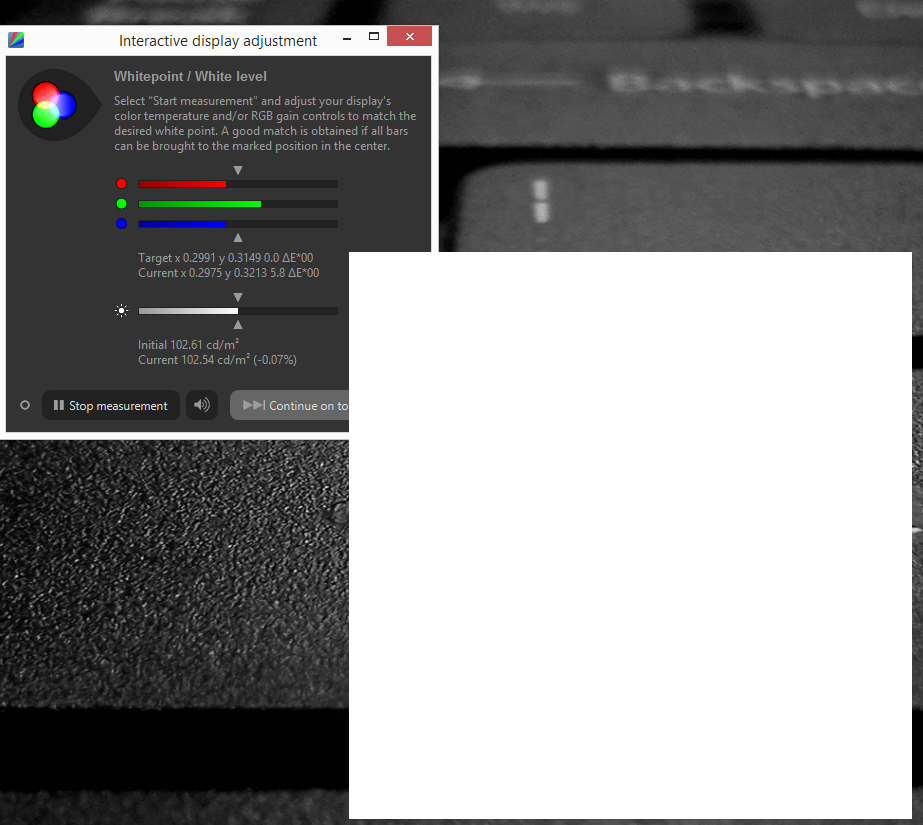

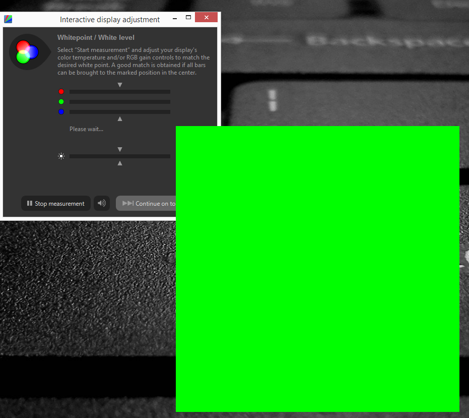

          ตามภาพจะเห็นว่าโปรแกรมสามารถปล่อยแสงออกไปให้เครื่องมือวัดแสง วัดสี อย่าง Colorimeter นั้นวัดได้
          โดยจะปล่อยแม่สีออกมาก่อน 3 สี คือ แดง เขียว น้ำเงิน เช่นเดียวกับค่าที่ปรับได้ในเมนูของจอภาพ จากนั้นจะรวมกันเป็นแสงขาว
          และบอกว่าอะไรมากไป น้อยไป ต้องปรับเพิ่มลดเท่าไหร่ใน Menu จอแล้วจะได้สีพอดีกับค่าที่ตั้งไว้ โดยบอกแบบ Real-time คือปรับจอไป scale บนจอก็เพิ่มลดตามความถูกต้องเลยครับ
          โดยการตั้งค่านี้มีผลข้างเคียงคือ curve ของ gamma จะผิดเพี้ยนเพิ่ม จากเดิมที่โรงงานออกมาก็เพี้ยนอยู่แล้วก็อาจจะเพี้ยนเพิ่มไปอีก (แต่การ Calibrate จะปรับให้ตรงด้วยวิธีที่ซับซ้อนอีกเยอะมากครับ)

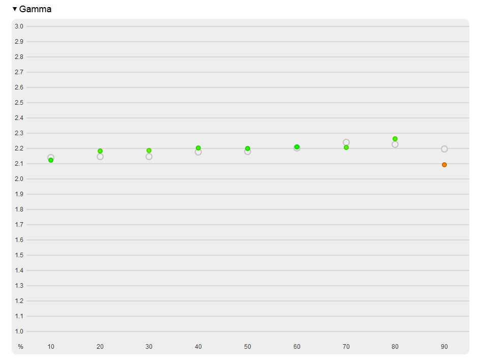

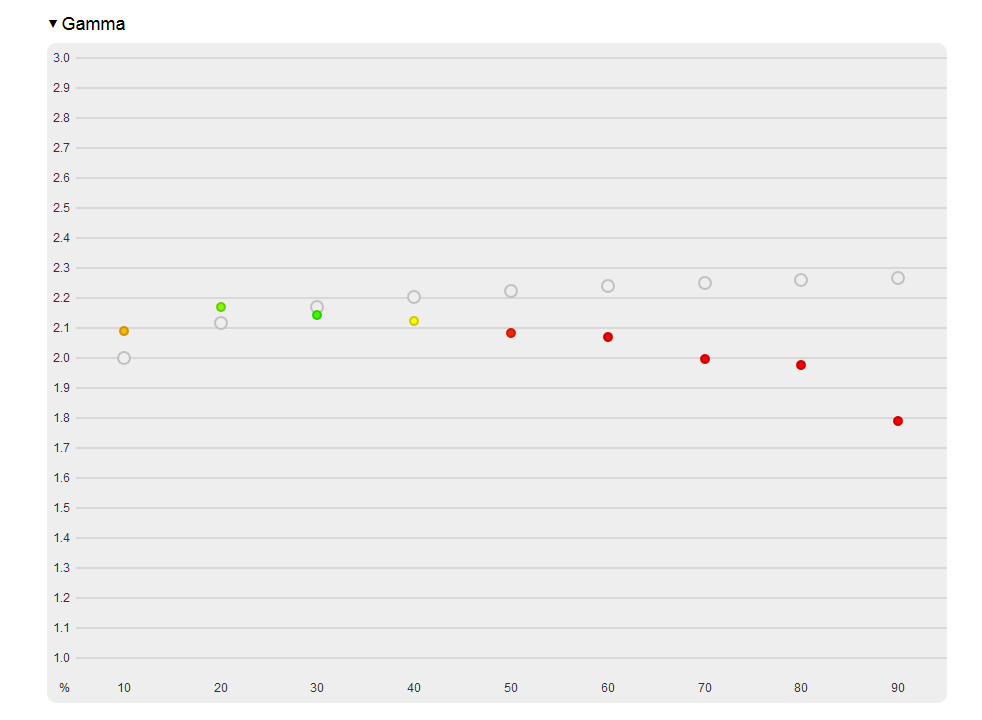

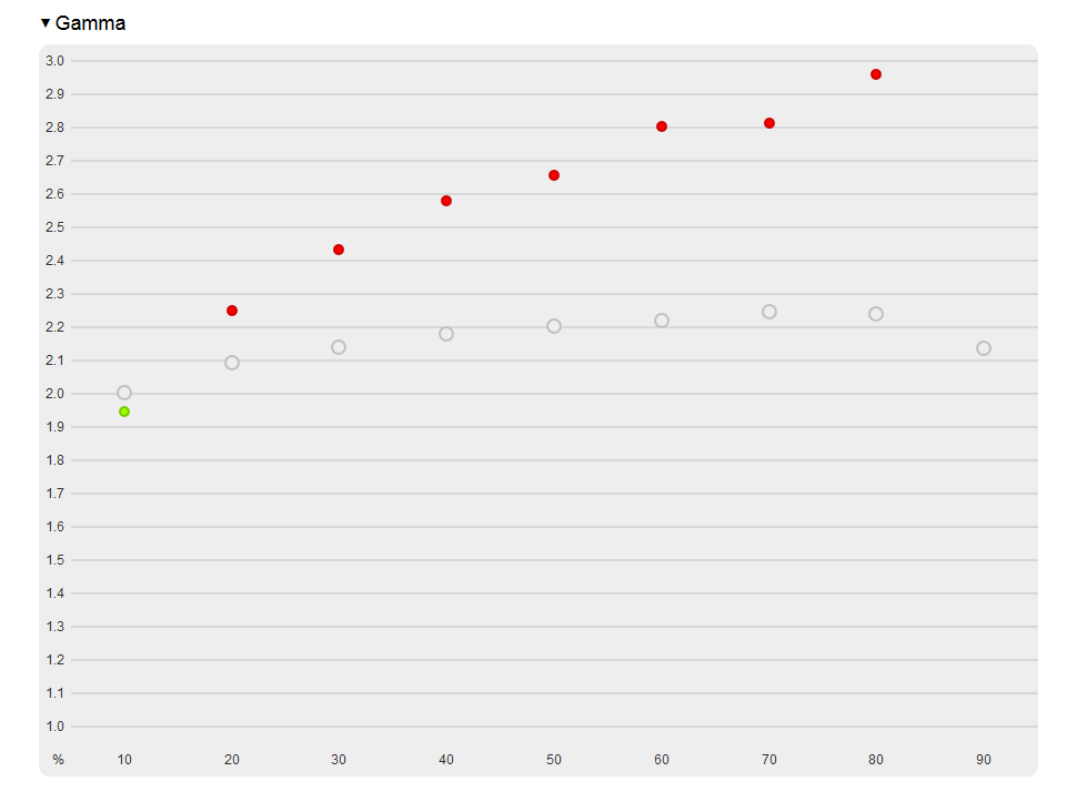

            เรื่องที่สาม Gamma
            Gamma นี่ถ้าอธิบายแบบเป็นทางการจะเข้าใจยากไปเสียหน่อย ผมอธิบายแบบคร่าวๆ แล้วกันนะครับ
            ภาพที่เราเห็นบนคอมพิวเตอร์ มือถือ กล้อง หรือทีวี ใดๆ ก็แล้วแต่ที่เป็น Digital นั้นจะต้องมีการถอดรหัสออกมาครับ Gamma เป็นค่าชี้วัดว่าภาพที่ถอดรหัสออกมา จะมืดหรือสว่างเท่าไหร่ครับ
            ใน PC ทั่วไปจะอยู่ที่ 2.2 (แม้ว่าความจริงแต่ละจอจะไปคนละโลกเลยก็ตาม) การที่มี Gamma ถูกต้องจะช่วยได้ในหลายๆ เรื่องครับ ดูภาพตัวอย่างครับ
            ประมาณว่าถ้าถูกต้องก็จะเป็นแบบภาพแรก ถ้ามากไปหรือน้อยไปก็จะเป็นแบบภาพที่ 2 และ 3 ครับ
            เรื่องนี้การ Calibrate ช่วยได้เต็มๆ เพราะตาเราไม่สามารถขนาดนั้น และ tools ที่มีมาให้ใน Windows และ Driver Card จอ ปกติก็ไม่สามารถออกโปรไฟล์ได้ถูกต้องเที่ยงตรงเท่าการ Calibrate ครับ เพราะ Gamma Curve นั้นไม่ได้ตรงครับ ต้องไล่ให้ถูกต้องตลอดแนวด้วยครับ

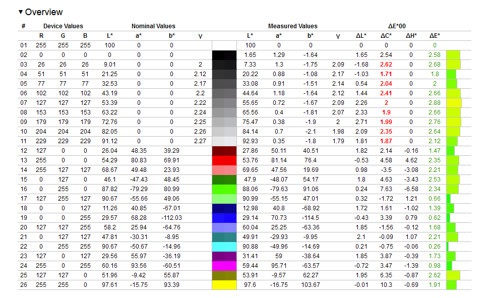

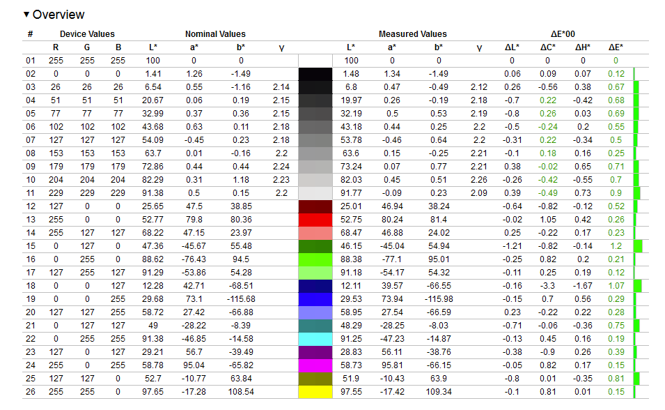

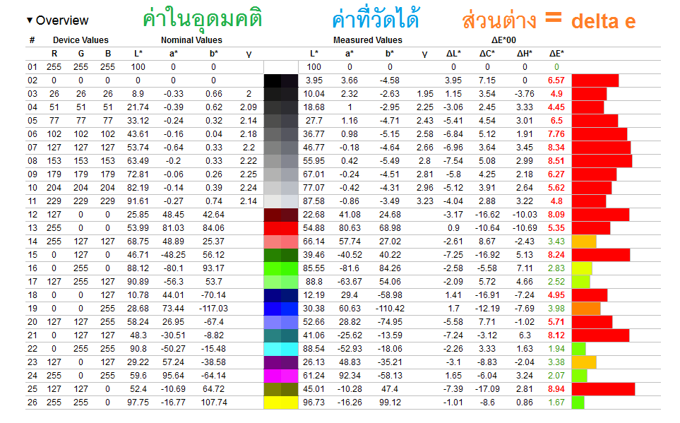

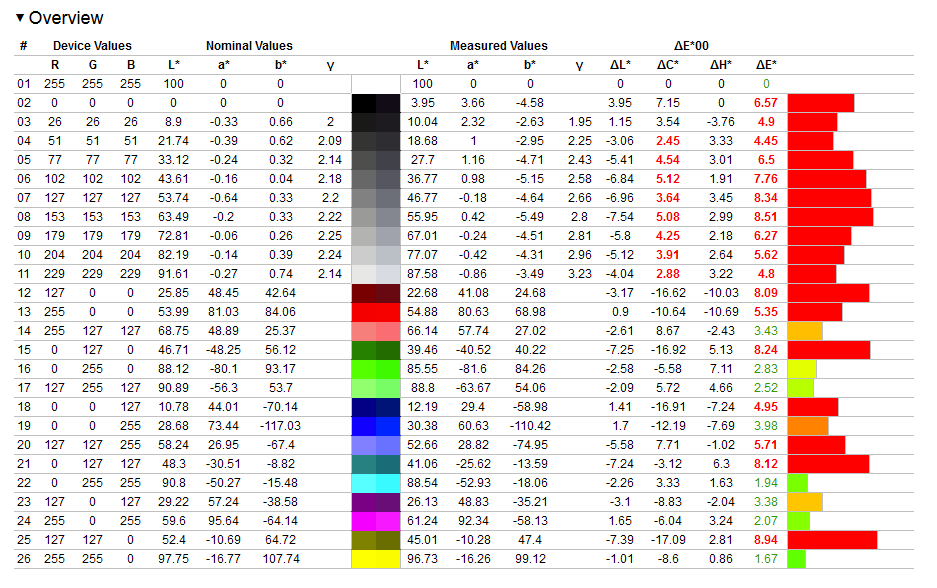

              เรื่องที่สี่ ความเที่ยงตรงของสี (ค่าความเพี้ยน/ต่างของสีนับจากสีเป้าหมาย) Delta E
              จากภาพคือตัวอย่างที่ผมใช้เครื่อง Colorimeter วัดจากจอบ้านๆ ทั่วไปที่ยังไม่ผ่านการ Calibrate ครับ
              เรื่องนี้คือหัวใจของการ Calibrate เลยครับ คือการให้สีที่ตรงกับค่าในอุดมคติที่สุด ความต่างเดี๋ยวไปดูตอนสรุปผลครับ

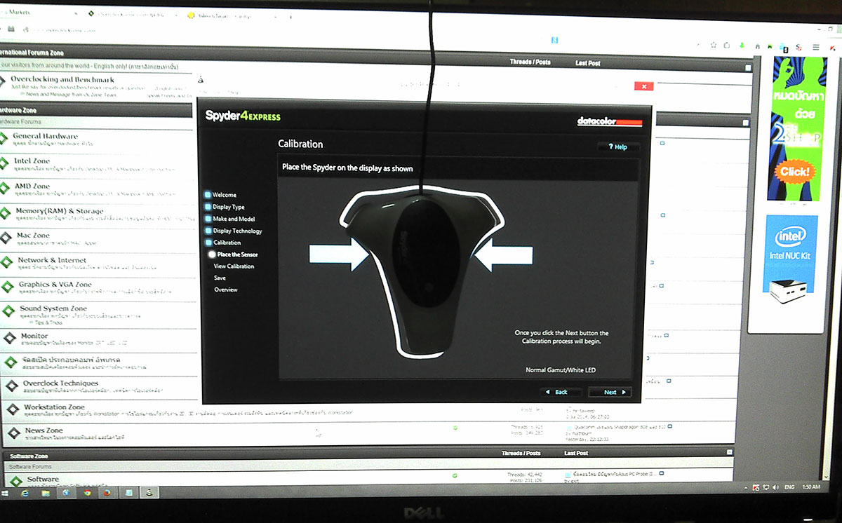

                Spyer vs DispcalGUI
                อันนี้ Spyder ไม่มีอะไรไปสู้ครับ คิดซะว่าโปรแกรมแถมมากับ Colorimeter ขำๆ ครับ
                และข้อควรรู้ Spyder 4 Express, Pro, Elite ใช้ Sensor เดียวกัน Hardware เดียวกันนะครับ แค่ Express ถอดตัววัดแสงด้านหลังออก (ซึ่งถึงมีก็แนะนำไม่ให้ใช้อยู่ดีจากผมที่เคยใช้ Elite และจากผู้ใช้ทั่วโลกก็พูดเหมือนกัน) ดังนั้น Hardware หลักมันเหมือนกันทุกประการครับ
                ดังนั้นผมจะใช้ dispcalGUI อย่างเดียวนะครับ แต่มันใช้ยากมากๆ ครับ ท่านใดจะใช้ต้องศึกษาให้ดีก่อนครับ

                  • #10

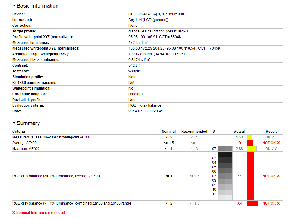

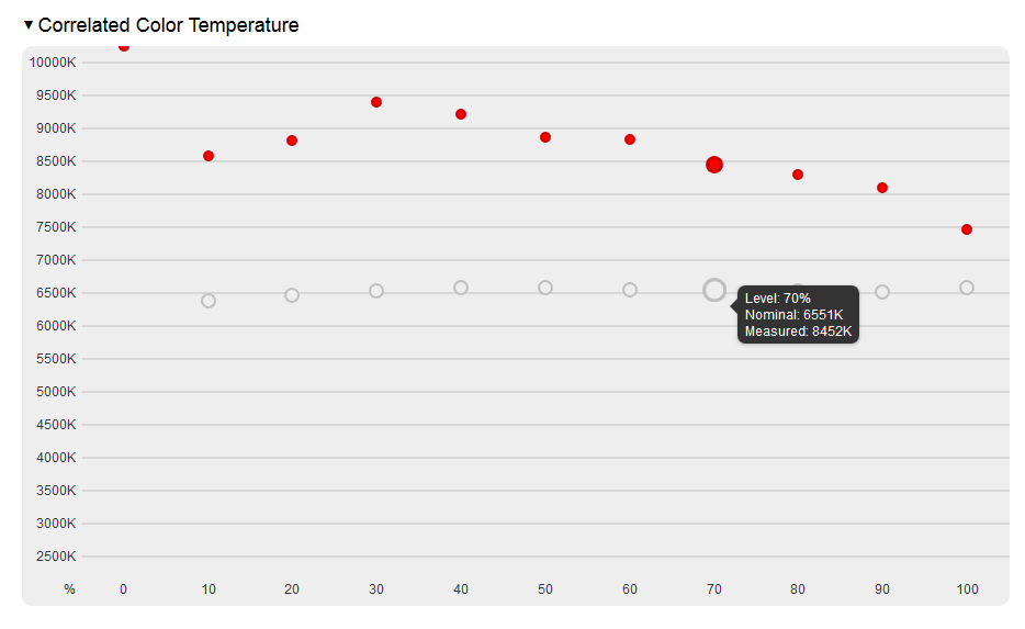

                    ภาพนี้จากจอที่ยังไม่ได้ Calibrate จะเห็นว่าเพี้ยนหนัก เพี้ยนสาหัส ระดับที่เรียกได้ว่า Good for Nothing เลยครับ
                    • #11
                      ภาพนี้จากจอที่ผ่านการ Calibrate จากโรงงาน จะเห็นได้ว่า พอใช้ได้ในระดับนึงทีเดียวครับ แม้จะไม่ Perfect แต่ก็ไม่ได้แย่อะไรครับ แค่ไม่เหมาะกับงานที่ต้องการความแม่นยำมากๆ หรือจะทำภาพแข่งกับใครอันนี้อาจจะเสียเปรียบหน่อยครับ
                      • #12

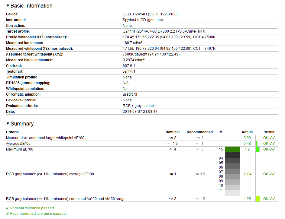

                        และภาพสุดท้ายนี้จากการ Calibrate อย่างละเอียดด้วยตัวเอง ด้วย dispcalGUI ครับ จะเห็นได้ว่าอยู่ในระดับเยี่ยมครับ
                        • #13
                          ดูผลกันเสร็จแล้วมาสรุปกันเลยดีกว่าครับ
                          ถ้าเป็นคนใช้งานด้านพวกนี้ อย่างน้อยที่สุดน่าจะหาจอที่ผ่านการ Calibrate จากโรงงานครับ เช่น Dell U2414H หรือ Dell U2413 หรือ Dell U2713HM อะไรพวกนี้เป็นต้นครับ
                          จอพวกนี้ Calibrate มาดีใช้ได้พร้อมใบ Report ตัวอย่างดูได้ในกระทู้รีวิวจอครับ
