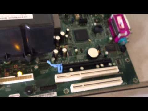

    อยากทราบว่าอาการไฟส้มpowerกระพริบแบบในคลิปเกิดจากสาเหตุใดครับ ตอนนี้เครื่องไม่สามารถเปิดได้ครับ กระพริบแบบนี้ตลอด
    http://youtu.be/_I2UEK4pQMY

        ในคลิปดูไม่ออกว่าดวงไหนเป็นดวงไหน 1234 ครับ

          แจ้งว่าเป็นไฟ PWR_LED ครับ ผมลองแกะพลาสติกดูแล้วครับ DIAG_LED1-4 ไม่ติดเลยครับ มีแต่ PWR_LEDกระพริบเป็นสีส้ม ไฟดวงนี้อยู่บริเวณสวิตเปิดเครื่องเลยครับ ปกติหากเครื่องติดจะเป็นสีเขียว
