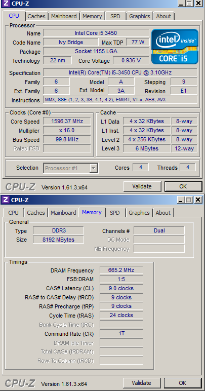

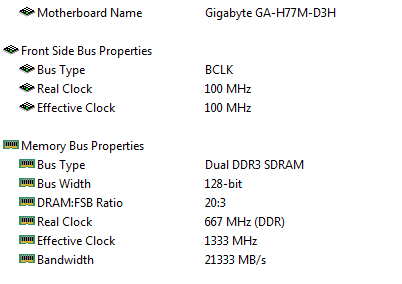

    อาทิตย์ที่แล้วไป จัดคอมมาครับ
    i5 3450 + GA H77M-D3H + RAM BUS 1600
    ก็ดูตาม spec แล้ว รับที่ 1600
    แต่พอมาดูใน Bios + CPUZ มันวิ่งที่ 1333 เอง ครับ
    อันนี้ เป็น ปัญหาจาก M/B ผมตั้งค่าอะไรไม่ถูกหรือเปล่าครับ
    หรือ แรม มีปัญหาครับผม
    ขอบคุณมากครับ
    ดูที่โปรแกรม CPU Z หน้า Memory
      ตามนี้เลยครับผม
