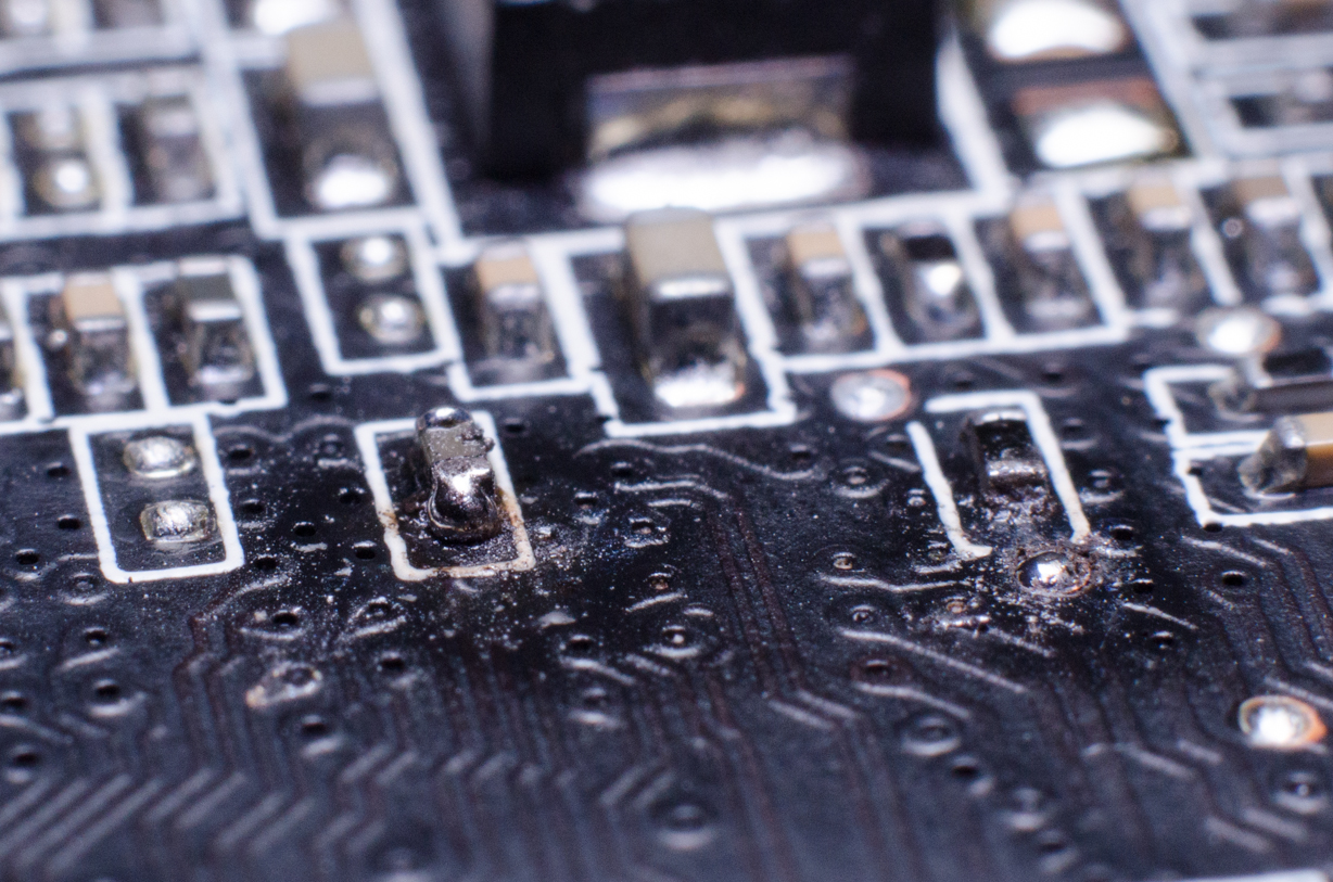

    และเมื่อถอดการ์ดจอ ASUS GTX 550Ti ออกมาปากฏว่ามีคราบฉี่หนูอยู่ที่วงจรด้านหลังการ์ดจอหยดเล็กๆ2หยดแบบแห้งๆเหนียวๆ ผมก็โอ้วเอาแล้วไง
    จะทำยังไงดีแบบนี้ก็หลุดประกันสิตายละไง ก็เลยลงมือจัดการซะ
    ลองทำความสะอาดเอาแอลกอฮอใส่สำลีเช็ดๆออก แล้วส่องขยายดูแม่จ้าว มันกินตะกั่วไปหมดเลย

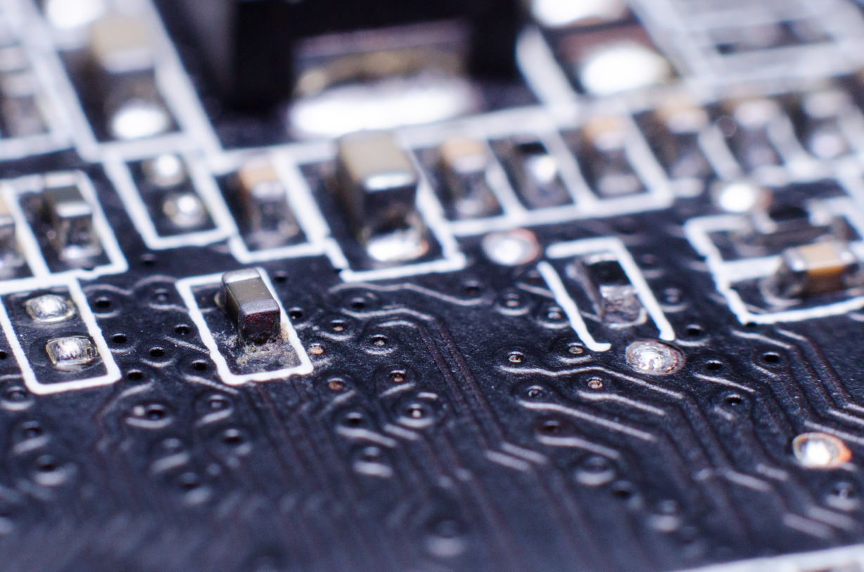

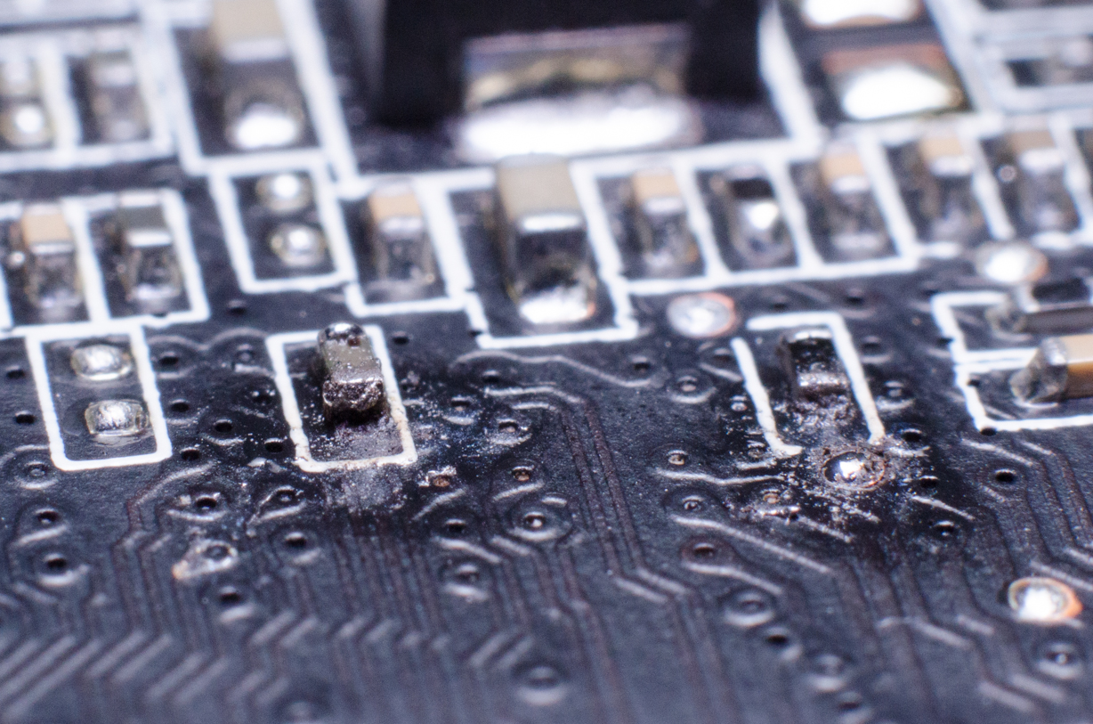

    หลังจากจี้เข้าไปส่องดูก็รับไม่ได้กับสิ่งที่เห็นเหมือนมันจะไม่อมตะกั่วเลย เศร่า-*-
    ก็เลยลองส่องไปด้วยเอาคัทเตอร์คมๆมาเขียคราบตะกั่วเน่าออกพอเขียๆก็เห็นทองแดง
    ดีใจขึ้นมาเลยนึกว่ามันลอกไปกับฉี่หนูหมดแล้วก็ลองใส่น้ำยาประสารลงไปจี้อีกรอบดู
    โอ้วเย่มันติดกันแล้วดีใจขึ้นมาทันที

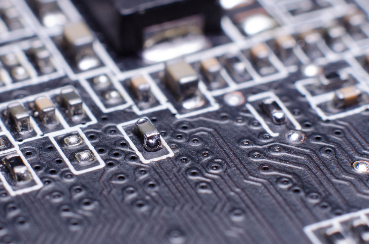

    หลังจากจี้เสร็จก็ทำความสะอาดเช็ดออกด้วยแอลกอฮอส่องดูอีกโอ้วกลับมาใหม่เหมือนไม่เคยมีอะไรเกิดขึ้น
    อย่างงี้ประกันก็กลับมาต่อได้สิ

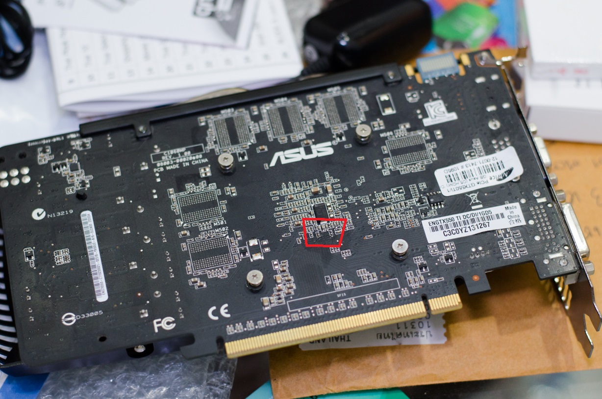

    กรอบสีแดงส่วนที่โดนฉี่หนูครับเล็กมากๆถ้าไม่ดูดีๆไม่เห็นเลยทีแรก เสร็จแล้วก็ใส่กลับประกอบเข้าเหมือนเดิมลองเล่นเกมดู
    อาการค้างหายเป็นปกติไม่มีปัญหาใดๆ
