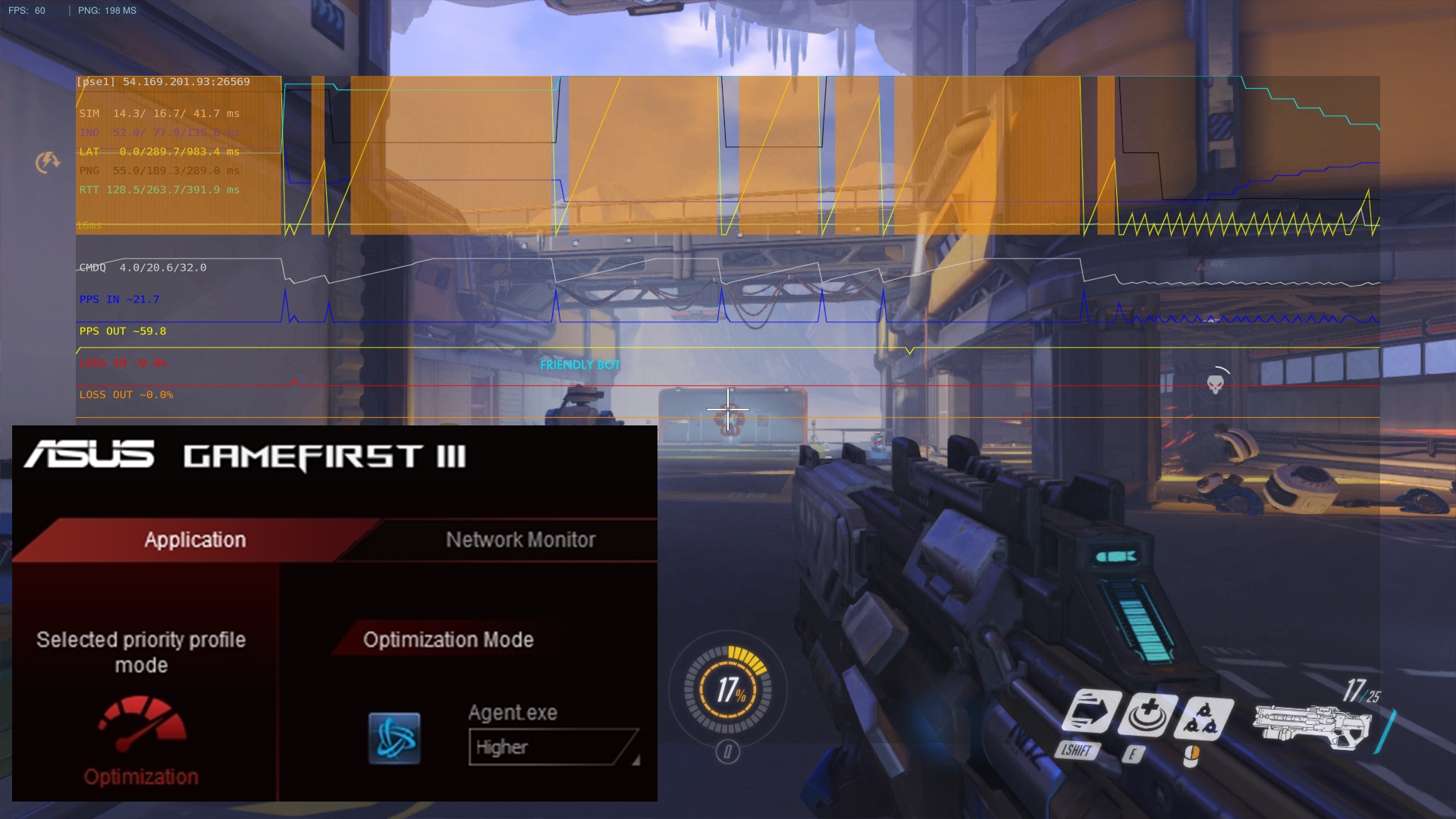

          ตัวเกมในเครือ blizzard มันจะเล่นผ่าน app battle.net ซึ่งมันจะมีโปรแกรมแฝงแอบรันอยู่ใน background อีกตัวหนึ่ง ชื่อว่า Agent.exe ซึ่งเป็นตัวอัพเดตเกมอัตโนมัติครับ พอดีว่ามีประสบการณ์คล้ายๆ จขกท. แต่หนักกว่าหน่อย
          เมืองนอกถึงขั้นหาวิธี kill process เจ้าตัวนี้กันเลยทีเดียว เพราะมันจะพยายามเช็คอัพเดตตัวเกมต่างๆที่อยู่ใน battle.net ของเราอยู่ตลอดเวลา และโดยปกติแล้วมันจะไม่ก่อให้เกิดปัญหา latency ใดๆกับผู้เล่น แต่กับบางคนก็เจอปัญหา latency กระโดดแบบผิดปกติ ซึ่งคนที่โพสต์ปัญหาพวกนี้ในเว็บบอร์ดของ blizzard เองก็ตอบเหมือนๆกันว่า kill process ทิ้งเหอะ จบปัญหาที่สุด
          ภาพปลาแห้งกรอบ
          ในรูป ถ้าเป็นโปรแกรม gamefirst หากปรับค่าเป็น normal จะไม่เจอปัญหา latency กระโดด แต่ถ้าปรับเป็น higher ปุ๊บ latency มารัวๆ ต่อให้ปรับให้ส่งข้อมูลให้ overwatch มากสุดก็ไม่สามารถแก้ปัญหาได้ ...... gamefirst มอง agent.exe เป็นตัวเกมและ default ให้มันเป็น higher แทนที่จะเป็น lower หรือ normal .....
          เอาเป็นว่ายังไม่มีวิธีแก้ปัญหาแบบหายขาดสำหรับคนที่มีปัญหา agent.exe ทำงานเกินหน้าที่ (ให้อยู่นิ่งๆก็ยังจะขยันทำงาน) ถ้าใครมีความรู้เรื่อง software network ก็ช่วยแก้หน่อยจะดีมาก บางคนลงเกมทุกเกมในเครือ blizzard ก็ไม่เห็น agent.exe มันจะดื้อตรงไหน แต่บางคนลงเกมแค่ overwatch ดันเจอปัญหาซะได้
          ปล.ปัจจุบันผมไม่ได้ลง gamefirst เพราะลงวินโดว์สใหม่ก็ไม่เจอปัญหาอีกเลย agent.exe ไม่ดื้อซะงั้น
