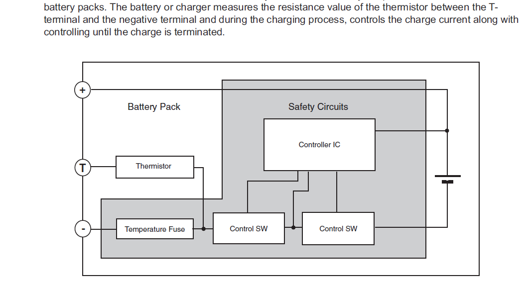

อยากรู้ว่าตัว T ที่อยู่ระหว่างขั้วบวกกับขั้วลบคืออะไรครับ
  • อยากรู้ว่าตัว T ที่อยู่ระหว่างขั้วบวกกับขั้วลบคืออะไรครับ
    อยากรู้ว่าตัว T ที่อยู่ระหว่างขั้วบวกกับขั้วลบ ของแบตเตอรี่โทรศัพท์ คือขั้วอะไร แล้วมันมีไว้ทำไมครับ
    T = Thermistor มีใว้เช็คอุณหภูมิครับ
    Lots of new batteries (for mobile devices, MP3 players, etc) have connectors with 3 pins. I would like to know what is the purpose of this and how should I use these three pins? They are usually
      ขอบคุณครับ
      คือ ถ้าผมจะดัดแปลงไม่ใช้เบตเตอรี่ และไม่ใช้ขั้วตรงกลาง โทรศัพท์จะทำงานได้หรือไม่ครับ ถ้าได้ ผมจะต่อแค่ขั้วบวกกับขั้วลบเข้าโทรศัพท์ ผมจะต้องใช้ adapter 3.7 v หรือ 4.2 v ครับ แล้วต้องจ่ายกระแสกี่แอมป์ครับ
        ลองหาเทปกาวมาปิดตรงขั้ว T ไม่ให้เครื่องสัมผัสกับขั้วนั้น แล้วใส่แบตลองใช้ดู ก็พอจะรู้แล้ว ว่าจะใช้แค่ 2ขั้วได้มั๊ย
        ไฟก็ให้อยู่ในช่วง 3.7 - 4.2V นั่นแหละ แต่จะใช้งานได้มั๊ย ก็ต้องลองดูครับ
