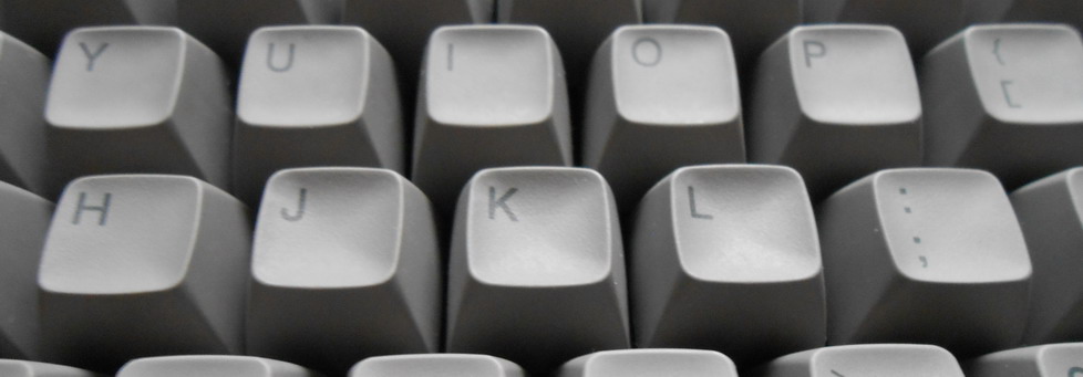

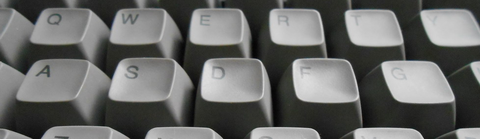

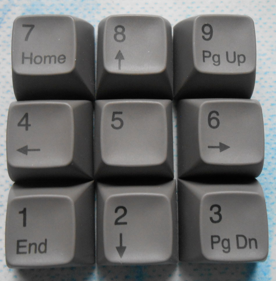

      Update (07/03/2016) สาเหตุที่ไม่มีปุ่มนูน ๆ ตรง F และ J
      หลังจากที่ได้ลองใช้มาประมาณ 2 เดือนก็พึ่งรู้ข้อเท็จจริงว่าทำไมมันไม่มีปุ่มนูน ๆ ตรง F กับ J
      คำตอบคือมันไม่จำเป็นต้องมีเลยครับ
      เนื่องจากปุ่มที่เป็นแบบ SA Profile ทำให้ keycap ตรง F และ J ถูกออกแบบมาให้มีความลึกที่แตกต่างจากปุ่มอื่น ๆ ทำให้เมื่อเราเอานิ้วมาวางทีไรนิ้วของเราก็จะลงล็อคเองโดยอัตโนมัติตลอด
      เลยทำให้ไม่มีทางหลงกับการวางมือได้เลยครับ
      ถ้ามองไม่เห็นภาพก็ตามรูปเลยครับ
      จะเห็นว่าความลึกของตัว S D F และ J K L นั้นจะแตกต่างกับปุ่มรอบข้างพอสมควรทำให้มันรองรับนิ้วมือของเราได้เป็นอย่างดีนี่แหละครับ
      (ช่างคิดได้จริง ๆ)
      ส่วนสำหรับ Numpad นี่ผมดูแล้วไม่ค่อยจะเห็นความแตกต่างอะไรเลย เหมือนระดับมันก็เท่า ๆ กันหมด
