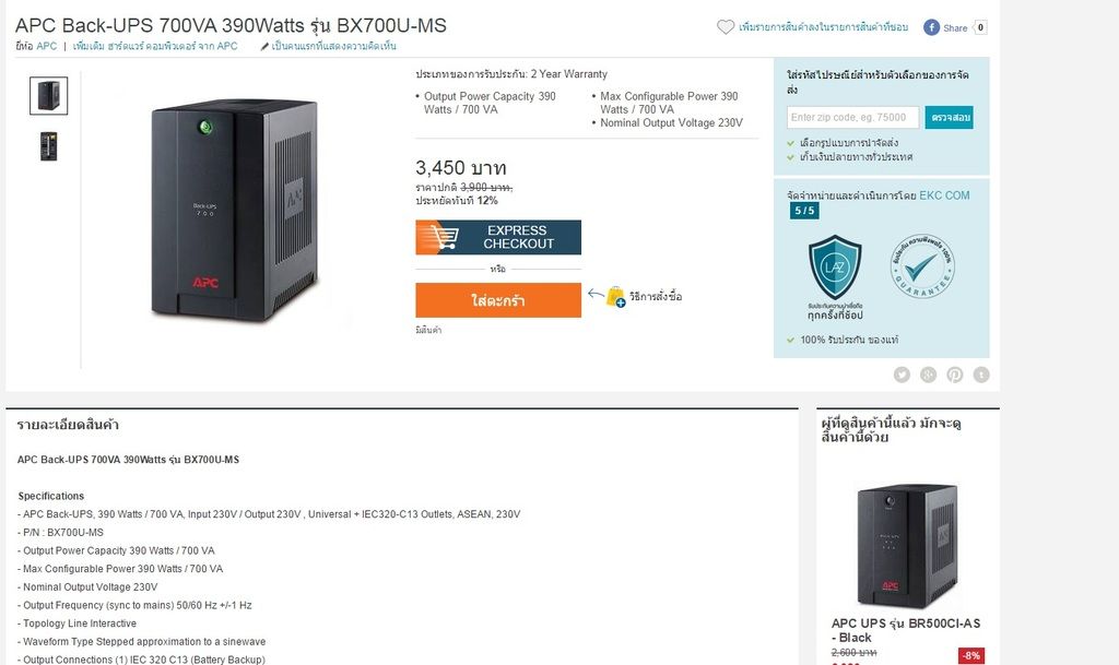

            สเปคคุณน่าจะคิดว่า 200w ครับรวมทั้งหมด ผมก็ใช้ สเปคสูงกว่าคุณหน่อย i 5 4590+ R9 270 HDD 5 SSD1 พ่วงจอ 24 นิ้วด้วย ใช้ ups ของ APC 540w 800va ไม่ทำอะไรก็กินประมาณ 108w รวมจอ ถ้าเล่นเกมส์กินไฟประมาณ 260-270w ครับวัดมันโหลดจาก ups apc ครับ พอดีผมต่อสาย data line จาก UPS เข้าคอมพิวเตอร์แล้วใช้โปรแกรมวัดหน้าจอคอมครับ ลองไปหาซื้อพวก APC Back-UPS 700VA 390Watts รุ่น BX700U-MS ยื่นยันว่าไหวแน่นอน คงใช้งานได้ประมาณ 5-10 นาที ลดใช้ code 15% ลดน่าจะเหลือ 3พัน ครับ
