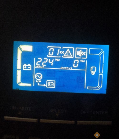

    อาการนี้พอมีวิธีแก้ไหมครับ พอดีเปลี่ยนแบตเตอรี่ไปเมื่อเช้าใช้ไปใช้มา UPS ดับแล้วเปิดขึ้นมาใหม่แล้วก็ปิดเปิดเองจนต้องไปถอดปลั๊กถึงจะดับสนิท พอเปิดขึ้นมาอีกรอบก็ขึ้น error 01 ปกติก็ขึ้นกับแบตตัวเก่าเหมือนกันแต่รอบนี้มันไม่ยอมจ่ายไฟเลยครับ
    ปล.อาการเพิ่งมาเกิดตอนแบตตัวเก่ามันเริ่มเสื่อมจะมี error 02 ด้วยครับ
    ลองกดปุ่มเลือก Voltage(Output) ไปที่ 220 ดู
    ปุ่ม 3 ปุ่มนั่นแหละ น่าจะเป็น select แล้ว Enter
    ไม่แน่ใจนะ ลองดูเองดีๆ
      ตอนนี้แก้ Error code 01 ได้แล้วครับ แต่พอลองถอดปลั๊กตัว UPS มันตัดทันทีแล้วขึ้น Error code 02 แทน ส่วน Bypass จ่ายไฟปกติ

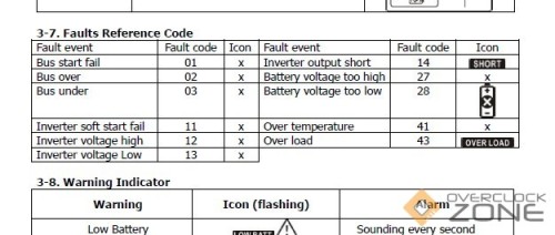

        https://www.powermatic.co.th/userfil...kVA_Manual.pdf
        • #5

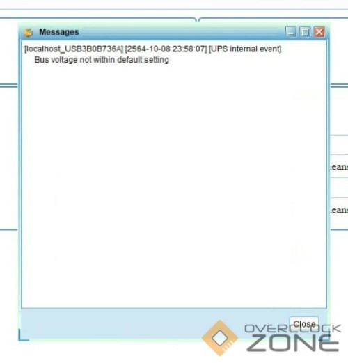

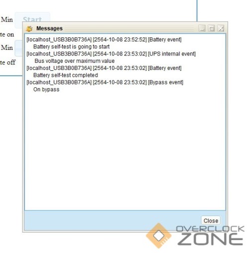

          ลองไปเสียบคอมแล้วดูตรง Massages พบว่าตรง Error 02 คือ Bus voltage over maximum value
          ล่าสุดผมลองเพิ่ม Output voltage มันคือ Error 01 : ฺBus voltage not within default setting ปวดหัวมากเลยครับ 5555+
