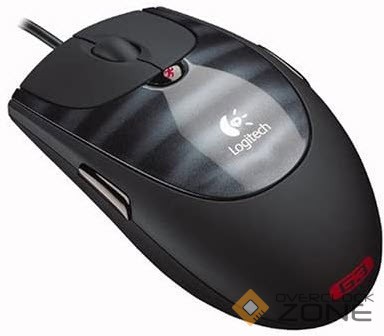

                      mouse เดี๋ยวนี้มันไม่ทนเอาซะเลย ที่บ้านยังมีซากเหลืออยู่อีก 3-4 ตัว อาการคือเบิ้ลทุกตัว
                      แต่ตัวที่ใช้อยู่ปัจจุบัน เป็น laser mouse ของ logitech G3 ตัวนี้ตั้งแต่ปี 2008 ตอนนี้ก็ยังไม่พัง
                      เป็นอุปกรณ์ it ที่อายุนานที่สุดที่หลงเหลืออยู่ตอนนี้แล้ว
