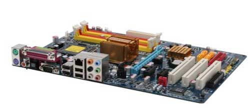

    ตอนนี้ผมใช้บอร์ดตัวนี้ GIGABYTE GA-EP31-DS3L
    แล้วมันมีช่องoptical กับcoax
    ขอถามเป็นข้อๆๆนะคับ
    1.ช่องoptical กับcoax ต้องต่อพร้อมกันรึเปล่าหรือใช่ช่องใดช่องหนึงก็ได้
    2.ราคาสายสองแบบนี้มันแพงมัย ประมาณเท่าไหร่คับ ซื้อที่ไหนคับ
    3.สายcoax กับ rca มันหมือนกันมัย (รูเสียบมันเหมือนกัน)
    4.ถ้าเป็นสายcoax เวลาต่อกับ AV Receiver เสียงจะออกเป็น5.1รึเปล่า พอดีที่บ้านมีชุดโฮมเทียเตอร์อยู่
    5.แล้วถ้าถ้าเป็นสายoptical เวลาต่อกับ AV Receiver เสียงจะออกเป็น5.1รึเปล่า
