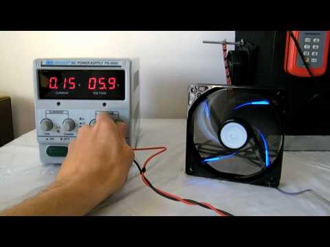

พัดลมคอมทั่วไป 12V เข้าหัว USB เสียบช่อง USB ไฟ 5V ทำงานได้ด้วยเหรอครับ
  • พัดลมคอมทั่วไป 12V เข้าหัว USB เสียบช่อง USB ไฟ 5V ทำงานได้ด้วยเหรอครับ
    เคยเห็นคนโมเลยสงสัยว่า พัดลมไฟ 12V เสียบช่อง USB ไฟ 5V มันทำงานได้ด้วยเหรอครับ ไฟมันคนละ V อ่ะ
    ที่เคยทำ ได้นะ แต่พัดลมจะหมุนเอื่อยๆครับ
      ทำงานได้ครับ หมุนแน่นอน แต่จะหมุนช้ากว่า 12v
        ได้ ผมก็ใช้ทำพัดลมเป่า router อยู่ครับ
        แต่ขึ้นอยู่กับสเปคพัดลมแต่ละตัวด้วย บางรุ่นจะบอกไว้เลยว่าเริ่มหมุนที่ไฟกี่ V
        รุ่นที่ไม่ได้บอกก็ต้องลองเอาเอง บางตัว 5V ยังแค่กระดิกแต่ยังไม่หมุน บางตัวหมุนเอื่อยๆ แทบไม่มีลม บางตัวก็หมุนแรงกลางๆ

                ที่ใช้อยู่ก็ CM 12cm 3pin สีด้านๆ แบบที่แถมมากับเคส CM ใช้ไฟจากที่ชาร์ดมือถือ เอามาตัดสายทำหัวต่อเป็นขั้วเสียบพัดลมครับ
                Sickleflow ตัวแบบในคลิปก็เคยใช้ แต่ลมแรงไป ในรูปจะเห็นแผ่นกรองฝุ่นด้วย
                แต่ถ้าเอาพัดลม 5V มาต่อ 12V รอบจะสูงกว่าเดิมมากๆ บางตัวอาจจะพังทันทีเลยก็ได้
