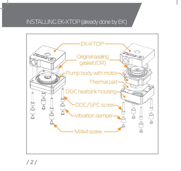

          • #6
            มันก็ DDC แบบ low profile นั่นแหละ .... เรื่องอะไหล่ EK ใช้กับของ DDC EK ดั้งเดิมได้หมดทุกชิ้น ดูคู่มือเค้าสิครับ SPC/DDC คือใช้ร่วมกัน 2 รุ่น อย่าเอาแบรนด์จีนมารวมกับแบรนด์ประเทศอื่นเลย
            ต้องแยกงานแบรด์จีน / แบรนด์ประเทศอื่นนิด เอามารวมกันงงตาย งานจีนยังตีกันเองเลย SC600 ตอนนี้มี 4 แบบ ฉีดขึ้นรูปจาก 4 บล็อค 4 โรงงานเลยมั้ง รูน็อตไม่ตรงกันสักแบบ ซื้อฝาแต่งแยกปั้มยังต้องดูให้ดีๆ ไม่งั้นงานงอก ใส่ด้วยกันไม่ได้

                https://www.ekwb.com/shop/ek-xtop-sp...lexi-incl-pump
                EK SPC เอามาใส่กะชุดแต่งพวก DDC ไม่ได้แน่นอนครับ ขนาดมันคนละระยะครับ เวลายัดมันไม่พอดี ในเว็บ EK ยังเตือนเลยว่า
                This product is NOT compatible with DDC Heatsink Housing

                  • #10
                    ไม่ใช่ DDC แน่นอนครับ ทางekเองก็บอกว่าผลิตมาจากประเทศจืน
                    ลองดูวงจรภายในได้เว็บนี้ครับ EK-XTOP SPC-60
                    http://thermalbench.com/2016/06/30/e...60-inc-pump/2/
                    วงจร
                    EK-XTOP SPC-60
                    ใสในddc
                    จากรูปจะเห็นได้ว่าเเต่กต่างกันอย่างสิ้นเชิง
                    ส่วนท่านใดไม่เชื่อก็ซือมาเเกะดูสักตัวก็ได้
