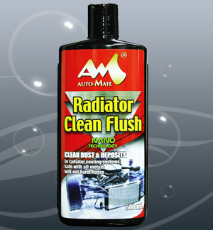

    ผมใช้น้ำยาล้างหม้อน้ำของรถยนต์อะครับ
    ขั้นตอนของผมคือซื้อน้ำยามาจาก Big-c แผนกขายเกี่ยวรถยนต์ พวกน้ำยาล้างรถ อะไรประมานนี้
    ราคาน่าจะประมาน 220 บาท ขนาด 400 มล. น้ำยานี้มันจะครอบคุมถึงตัวปั้มด้วยอะครับ
    เติมน้ำยาเข้าไปในระบบไม่ต้องเต็มก็ได้พอให้มันมีน้ำวิ่ง ๆ ในนั้น
    จากนั้นก็เปิดให้มันทำงานปกติประมาน 10 นาที
    พอครบแล้วก็ถ่ายน้ำยาออก จากนั้นก็เติมน้ำกลั่นไล่น้ำยาออกไปอีกที
    ไม่ต้องให้มันหมดก็ได้ให้มันเหลือ ๆ ไว้ทำความสะอาดต่ออันนี้แหละแต่ท่านจะสะดวก
    ถ้าใครเล่นน้ำสีแดงก็ดีเลย ผสมกันไปยังงั้นแหละ
    เพิ่มเติมครับหากไปซื้อนำยาล้าง ก็ซื้อน้ำยา Koolane มาด้วยนะครับ
    เพราะมันจะอยู่ข้าง ๆ กันมีหลายยี่ห้อเราต้องถามเขาก่อนว่ามันสีอะไร
    ส่วนมากจะเป็นสีเขียวครับสะท้อน UV กับสีม่วง ๆ ตอนนี้ผมใช้อยู่ด้วย
    น้ำยาพวกนี้ดีกว่าของที่ใช้กับคอมเพราะมันทำเกี่ยวกันความร้อนจัด ๆ อย่างพวกรถยนต์เพราะงั้นมันเลยเจ๋งกว่า
    ราคาประมาน 180-500 ครับแล้วแต่ยี่ห้อ แล้วก็ซื้อน้ำกลั่นเพื่อมาผสมกับน้ำยา ราคาอยู่ที่ 15-100 บาทมั้งอาจจะมากกว่านั้น
    อัตราส่วนผสมก็กะประมานเอาครับ อย่างของผมใช้ 400 มล. น้ำกลั่นขวดเดียวพอเลย ผสมแล้วก็ ขน ๆ ไปเรื่อยครับ
    อันที่จิงมันไม่มีวิธีไรมากหรอกครับ ท่านซื้อมาแล้วก็คิดออกเองไม่ต้องกังวลเรื่องน้ำยา
    สูตรง่าย ๆ เลยครับ
    ของผมใช้ PM ทำ

          ขอบคุณครับ แล้ว น้ำยาล้างหม้อน้ำรถยนต์มันจะไม่ไปทำอันตรายตัว block cpu หรือ หม้อน้ำหรอครับ เพราะ พวกนี้มันจะถึกน้อยกว่าของรถไม่ใช่หรอครับ..
          แล้วในส่วนของเรื่องสายยางนี่มันล้างได้ด้วยหรือเปล่าครับ จะทำให้ใสเหมือนเดิมได้หรือเปล่าครับ

            ก็ล้างน้ำอุ่นธรรมดาก็ได้ครับ สายยางก็หาสก๊อตไบ้พันปายไม้สอดเข้าไปก็ได้ครับ
            หม้อน้ำก็เอาน้ำอัดเข้าไปให้น้ำมันไหลทิ้งไปครับ บ๊อกแกะมาใช้แปลงสีฟันล้างเอาครับ
            ส่วนน้ำก็ใช้น้ำกลั่นไปก็ได้ครับ มีตังหรืออยากสวยก็ซื้อน้ำสีที่ใช้ในระบบน้ำก็แล้วแต่ครับ
            ส่วนซื้อที่ไหนก็ในห้องซื้อขายเว็บเราก็มีครับลองหาดูครับไม่อยากเจาะจง ^_^

                ในความเห็นของผม ล้างไม่ต้องใช้น้ำยาล้างหรอกครับ ถ้าล้างไม่สะอาดน้ำยามันก็วนเวียนอยู่ในระบบแหละครับ ไม่รู้มันจะทำปติกิริยาอะไรหรือเปล่า

                  ทำไมทำให้ยากแบบนี้ครับ
                  บล็อคก็รื้อออกมาเป็นชิ้นแล้วล้าง
                  หม้อนํ้าก็เอาสายยาง ต่อกับก๊อกนํ้า แล้วเปิดก๊อก หรือ ท่านจะเอานํ้ายาล้างหม้อนํ้าผสมนํ้าแล้วใส่ลงไปก่อนแล้ว เขย่าก็ได้ครับ
                  ปั๊ม ก็ทำแนวเดียวกับ หม้อนํ้า แต่ไม่ต้องใช้นํ้ายาครับ
                  สายยางจะให้ใสเหมือนเดิมคงยากครับ
                  ที่ผมทำมีแค่เนี๊ย เองครับ
                  ตอบตามที่เคยทำมานะครับ ผมทำแค่นี้จิงๆๆ
