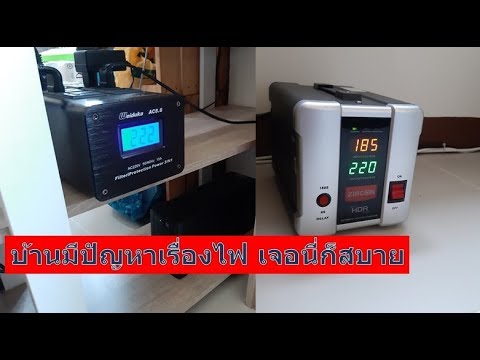

                อีกสักลิ้งค์ ข้อดี ข้อเสียของups ทรูออนไลน์
                มันปิดจุดอ่อน ของ ยุพีเอส รุ่นอื่นๆๆ ที่ไม่มี ระบบ สเตบิไลเซอร์นั่นเอง
                https://www.bltbangkok.com/special-content/41965/
                ซึ่ง Stabilyzer+ ups lineinter active มาปิดจุดอ่อน ของยุพีเอส ที่ไม่ใช่ ทรูออนไลน์นี่เอง
                แถมแบตตารี่ก็ไม่ถูกใช้งานหนัก จนต้องเปลี่ยนบ่อยๆๆเหมือน ทรูออนไลน์อีก เพราะระบบอื่น
                จะบายพาส ไม่ได้ใช้กระแสไฟจากแบตถ้าไฟไม่ดับหรือตก จนเกินค่าที่กำหนดไว้
                ไปดูซ้่ำ คลิปบังซอล line interactive ก็มี สเตบิไลเซอร์นั่นเอง
                แต่ในแต่ละรุ่นคงต้องศึกษาว่า วงจร AVR ทำงานได้ขนาดไหนอีกที
                • #9
                  ดูคลิป ย้อน zircon Pi ของ บังซอล ดูซ้ำอีกสักรอบ
                  จริงๆๆยังเหลือ สเตชั่น 2 ผม ยังไม่มีระบบดีๆๆป้องกัน line inter ของ เซอค่อน ก็น่าสนนะ
                  แต่ขอหาข้อมุล วงจร AVR ของ zircon pi สักหน่อย ราคาเป็นมิตรขึ้นเยอะ
                  AVS ตอนนี้ระบบที่แยก มาเหมือนลงทุนครั้งแรก ไปก่อนข้อดี เป้นวงจร AVS เพียวๆๆ
                  ไม่มี่แบตข้อดีทน ราคาถูก หากใช้งานผสมกับ ยุพีเอส ไม่ต้องเทพแพง
                  ถ้าจะผสม UPS สัก 800 วัตต์ ก็เพียงพอ ประหยัดค่าแบตได้ครับ
                  ยูพีเอส ยักษ์ นี่ ใช้แบตเยอะมาก 3-4 ก้อน เราใช้ เอวีเอส ควบคุม จอ ลำโพงปริ้นเตอร์
                  ก็เหลือ แค่ คอม ที่ต้องพ่วง กับ ยูพีเอส ที่จำเป็นจริงๆๆ
                  AVS รับภาระ งานได้แทบทั้งหมด แต่แยกชุดไม่ต้องผ่าน ups ( printer + ลำโพง + จอเทพๆๆใหญ่ มา 2จอ )
                  ช่วยลดภาระ ups line inter ก็ไม่ต้องใหญ่โตมาก ประหยัดเงิน วัตต์ไม่ต้องสุง
                  แยกจอ ออกจาก ยุพีเอส เหตุผล เพราะ หลายพื้นที่ไฟแทบไม่ดับแล้วปัญหาใหญ่จริง
                  ไฟตกไฟเกินนี่ปัญหา หนีไม่พ้นจริง ๆๆ

                    รบกวนแนะนำ/ชี้ช่อง สเตบิไลเซอร์ ดีๆที่น่าซื้อ เป็นวิทยาทานหน่อยสิครับ
                    • #11
                      หลังจากระทุ้ นี้ ของหมด เล้าไก่ เถ้าแก่กักตุน ราคาขึ้นแน่นอน ครับ
                      คลิป ลุงไมค่อน ปั่นอวยเมื่อไหร่ เป้นเรื่อง พ่อค้าเชือดทันที 555
                      ตัวในคลิปแรก เลยครับ ของ zircon จาก แอดไวซ์ ราคาถุกชิปหายและ
                      2000 VA 1600 วัตต์
                      สเตบิไลเซอร์ ถ้าไม่มีปัญหามันไม่ต้องเปลี่ยนแบต 1600 วัตต์ นี่เหลือๆๆจ่ายทุกสิ่ง
                      ยุพีเอส ง่อยๆๆ กระจอกๆๆ เอามาจ่ายไฟคอม โดยรับไฟจาก AVS จะดีมาก
                      ไปดูในแอดไวซื ได้เลยครับไม่อยากแปะลิ้งค์ เดะของเกลี้ยง+ อัพราคาครับ
                      zircon hr1 2000VA ครับ
                      2 วันที่รับ เอวีเอส มา ตั้่งแต่เกิดมา ไม่ต้องได้ยินเสียง ยุพีเอส กรีดร้องโหยหวล
                      แล้วคอมกรุก็พัง พังสารพัด 555 ชีิวิต ดีขึ้น แต่ใครรวย จัด ทรูออนไลน์ ลุกละ หมื่น
                      ตามสะดวกครับ ผม งบไม่เยอะ เดะไปซ่อม รถยนตื อีแก่อีก

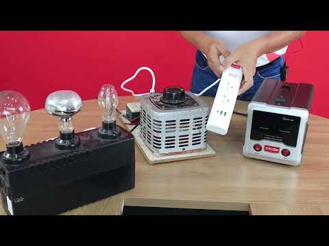

                              Pi 840/1200 นี่แหล่ะครับ
                              ตอนเอามา มันสำรองไฟไม่ได้เมื่อใช้เกิน 400-500W ไม่ได้เลย (9600K+2080S)
                              ตอนแรกคุยกับพนักงานไม่รู้เรื่อง อ้างนู่นนี่นั่น บอกว่า psu ผมไม่รองรับบ้างล่ะ
                              เลยคุยกับท่าน zolkorn เค้าสนใจว่าทำไมมันไม่ได้ตามสเปค ให้ส่ง ups ไปให้เค้าเทส 555
                              ผมก็เกรงใจ เลยโทรและส่งคลิปเทสไปที่ บ.อีกรอบ
                              ทีนี้เค้าเห็นผมลงคลิปใน youtube ละมัง ส่งพนักงานมาเทสถึงห้องเลย
                              สรุปยอมเปลี่ยนเครื่องใหม่ บอกว่าตัวที่ผมได้อาจจะค้างสต๊อก แบตเลยเสื่อม
                              ตัวใหม่ใช้งานได้ปกติ ก็ใช้มาเรื่อย ๆ ประมาณปีนึงมั้ง จู่ ๆ ไฟตกแล้วมันดับ
                              ตัวกล่อง ups ร้อนมาก เหมือนแถวแบตพลาสติกจะยุบตัว สรุปแบตบวมเฉยเลย
