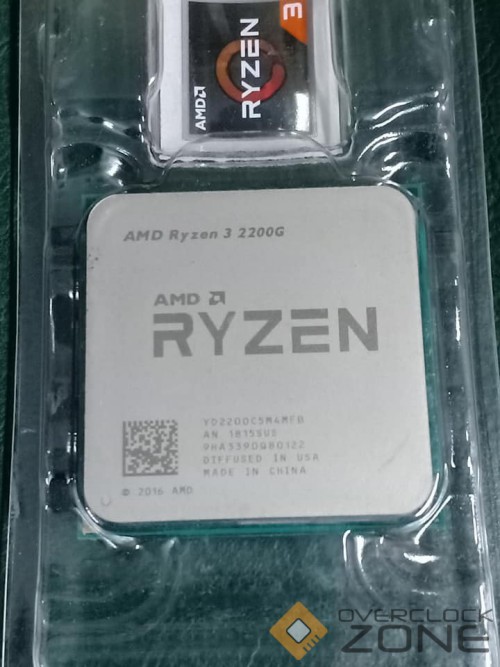

    ตามหัวกระทู้เลยจ่ะ ไม่เคยเล่นเกมส์เพราะไม่คิดจะเล่น เลยไม่มีความรู้เรื่องgraphics เท่าไร ใช้แต่การ์ดเล็กๆเช่น hd 4-5-6xxx gt2xx ตอนนี้เลยจะเทสต์การ์ดจอกับคอม2200g ซี่งเป็นapu มีการ์ดจอในตัวอยู่แล้ว ต้องตั้งค่าอะไรยังไงไหม เพราะต้องลงไดรเวอร์การ์ดจอ(ตัวที่เอามาเทสต์)ด้วย รบกวนผู้รู้หรือมีประสบการณ์ แนะนำหน่อยจ่ะ กลัวผิดพลาดคือทำไม่ถูก ใช้am4เป็นครั้งแรก เลยไม่คุ้นจ่ะ ขอบใจมากๆจ่ะ
    ไม่ได้ใช้ทำอะไรเยอะ ก็ไม่ต้องเสียบการ์ดจอแยกนิครับ 2200G เป็น APU มี iGPU อยู่ในตัวอยู่แล้ว
    ขอแค่เสียบแรมไป 2 ตัว ให้มันวิ่ง Dual Channel แค่นี้ก็เล่นเกมเบาๆ + เปิดเว็บ เล่นเน็ตสบายแล้วครับ
      test ตัวใหนลง Driver ตัวนั้นครับ เดิมแรงใล่ๆ RX-550/GT-1030 อยู่แล้วครับ
      ไม่เล่นเกมไม่ต้องเสียบเพิ่ม เสียบเพิ่มก็สัก RX-560/GTX1050 ขึ้นไปครับ
        ผมยังเคยใช้ 3400g กับ gtx 1080ti เลย 555
        • #5
          ถ้าการ์ดจอ AMD ใส่ได้เลย ต่อสายจอเข้าการ์ด เดี๋ยวมัน detect ไดรเวอร์ใหม่เอง แต่ถ้าไม่ detect ก็ลงซ้ำ
          ส่วนการ์ดเขียว ใส่แล้วลงไดรเวอร์ทับไปเลย ไม่ต้องลบของ AMD (ถ้าไม่มีปัญหาจอฟ้าหรือรวนนะ) พอเทสเสร็จแล้วก็ถอดออกลบไดรเวอร์เขียวทิ้ง
