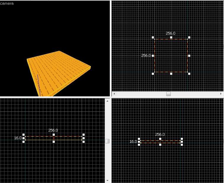

ในช่อง 2D View Top(ทางซ้ายบน) คลิกที่จุดใดจุดหนึ่งแล้วลากเมาส์ให้ได้ความยาวและกว้างดังภาพ(256 X 256)
[IMG]
[/IMG]
กด Enter จะได้เป็นBrushมาอันนึง
จากนั้นเราจะทำให้มันบางลงเหลือ16Unitเพราะว่าBrushทั่วๆไปควรหนา16Unitจะได้ไม่กินMemoryมากเกินไป
ไปที่Smaller Grid
ที่อยู่ทางด้านบน กดไปจนกว่าค่าSanp To Gridทางด้านล่างขวาลดลงจาก64เป็น16
แล้วก็ไปที่ Selection Tools
คลิกไปที่Brushที่เราเพิ่งสร้างในช่อง3D View พอเลือกแล้วที่ช่อง 2Dทั้ง3ช่องจะมีจุดสีขาวๆขึ้นมา
ในช่องFrontหรือSideให้คลิกที่จุดทางด้านบนแล้วลากเมาส์ไปยังอีกด้านหนึ่งจนความหนาเป็น16
เราจะพื้นมาคราวนี้เวลาสร้างกำแพงเพดานก็จะใช้วิธีเดียวกันนะครับ
